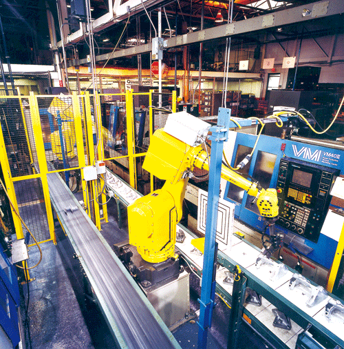

以PC为基础的视频系统允许将零件以无夹持装置的方式传送给机器人。这种方式具有相当高的灵活性,适合于不同几何形状的零件传送,在小批量生产环境中,采用这种方式是完全必要的

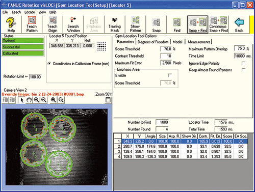

早期的视频系统对照明和对比度要求特别敏感。这些系统采用二进制的方式,即图像中的每一个像素不是开放就是关闭。目前的许多视频系统以灰度级为基础,它们的软件具有后处理能力,它能够进一步提高图像的质量。就照明和对比度而言,这类灰度级系统要比二进制系统具有更大的包容性,但有效的照明毕竟还是视频系统中的一个关键部分。
机器人如何识别零件?
视频系统能够确定货盘中、传送带上以不同方向排列的零件位置。FANUC公司提供无固定夹持装置的零件储存库,这种储存库采用多层货盘,当库内没有零件时,机器人可以将它们自动打开或关闭。然后再接近下一层装有零件的货盘库。V-500iA系统使用的软件具有对几何形状进行比较的特性,并以此来检查一个物体的几何形状,而不是寻找一个经过培训的像素图形。这有利于确定机器人手中的零件位置是否在同一方向上,或零件是否被部分覆盖。

这种视频系统的软件能够检查一个零件的实际几何形状,而不是检查经过整理的像素图形,这有利于鉴别大小和方向变化不同的各种零件
