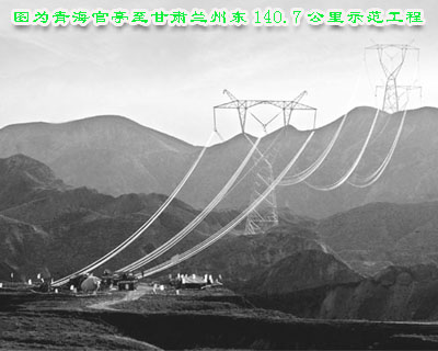

  据了解,应用此项研究成果建成的青海官亭至甘肃兰州东140.7公里示范工程,是世界海拔最高的750kV输变电工程。该工程的安全投运使我国成为世界上掌握高海拔下750kV工程设计、制造、施工、调试、运行技术及工程建设管理的国家,跻身于世界最高输电电压的国家行列。
