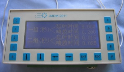

   精敏数字机器有限公司近日将推出可控制步进电机的单片机控制器,该控制系统带文本显示,功能上相当于文本显示+PLC,使用C语言编程,功能强大,稳定可靠。使用时通过按键直接操作;开机界面有机械制造商公司名及联系方式,为贵公司免费打广告,让生意旺起来!
   比如:送料机控制系统运行界面显示“设定送料长度,产量计数,状态,段数”其中“设定送料长度”指送料系统正在送料的长度,“产量计数”指送料完成的产品数量,状态指系统正在运行的状态,有“运行”“停止”“手动”三种,段数指系统正在运行的送料段数。实为集巧妙、大方、人性于一体的控制系统。

1. 8位高性能单片机作为主控制芯片,程序空间为64K;
2. 12路光电隔离数字量输入,NPN输入形式,输入电流为10mA;其中有两路可作中断源,用来高速计数;
3. 8路光电隔离数字量输出,集电极开路输出形式,最大输出电流为1A,可以控制气缸,电磁阀,继电器等,输出频率可以达到20KHz;
4. 1路标准的RS232串行通信接口,可以与电脑等上位软件通信,也可与多个控制器之间联机工作;
5. 可直接通过RS232接口下载程序,无需烧录器,方便程序修改、升级;
6. 主电源(内部工作电源)采用5V直流电, 外部电源采用12-24V直流电;
7. 系统采用光电隔离和启用内部看门狗及严格的高频滤除特性,并有专业的电源监控电路使系统工作稳定可靠,无死机现象;
8. 32K字节的数据存储器,可以用来保存参数等数据,断电数据不丢失;
9. 外形尺寸:紧凑型机壳,控制器机壳尺寸:76mm*144mm*50mm,可用螺钉安装;
10. 内部采用了时钟芯片DS12C887,可作时间运算和时间控制;
11. 192 *64液晶蓝屏显示;一屏可显示12*4个汉字;也可显示图形数字符号等;
12. 有16个薄膜轻触开关,可在线设置参数;
13. 1路12位高速高精度DA(模拟量)输出,输出范围是0V-10V;稳定可靠,转换速度快,可用于控制变频器,比例阀,焊接电流等;
14. 8路12位高速高精度AD(模拟量)输入,可用于模拟量的检测控制,如电压,电流,温度,湿度,压力等模拟量信号的检测控制;
15. 可以控制一路步进电机或伺服电机作运动控制,脉冲频率为200KHZ;
16. 可以外接一路电子尺或编码器作位置检测, 编码器AB两相解码频率为200KHZ;
17. 用Keil C或汇编编程,用户编程有困难的可把工艺流程发给我司,我司可帮助编程。
