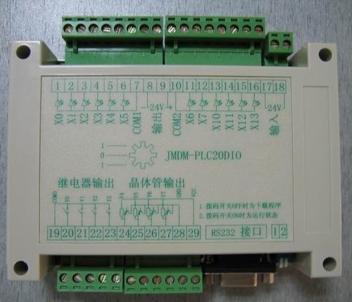

超低价 功能强大 有外壳 8-20点国产单片机控制器:
  JMDM-8/10/14/16/18/20DIOV2
一、功能特性
  1.8位高性能单片机作为主控制芯片,32K程序存储空间(若有特定需要可用64K存储空间的芯片);16K数据存储空间(若有特定需要可用32K存储空间的芯片),可用来保存数据,断电数据不丢失;
  2.主电源采用18V交流电(或24V直流电),外围驱动电源采用24/12V直流电;
  3.12路光电隔离数字量输入,NPN输入形式,输入电流为10mA;其中有两路可作中断源用于计数;
  4.8路光电隔离数字量输出,其中有四路是继电器输出(可接220V电压,最大承受电流是5A),另有四路是晶体管输出,集电极开路输出形式,输出电压为24/12V,最大输出电流为4A, 输出口状态可回读;
  5.采用光电隔离和启用内部看门狗及严格的高频滤除特性,使系统工作稳定可靠,无死机现象;
  6.有1路标准的RS232串行通信接口(抗15KV静电冲击),可直接与电脑或文本显示器等外设通信;
  7.可直接通过RS232接口下载程序,无需烧录器,方便程序修改、升级;
  8.有一盏LED灯显示工作状态,有一个拨码开关可根据程序需要设定程序状态或程序参数;
  9.外壳采用螺钉固定或导轨安装,一体化紧凑型设计。
  外壳尺寸:  长×宽×高为: 145mm×90mm×40mm;
  内部控制板尺寸:  长×宽×高为: 122mm×86mm×28mm;
  10.用Keil C 或汇编编程,用户编程有困难的可把工艺流程发给我司,我司可帮助编程。
