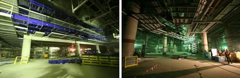

   北京首都国际机场的行李处理系统(BHS)是世界最大的行李处理系统之一,拥有每小时19,200件行李的处理量、总长68公里的输送带、以及40公里/小时的处理速度。它由不同的子系统如高速托盘系统、传送带系统、分拣系统、紧急停止系统、行李空筐回送系统、行李提取系统等构成。
   根据不同子系统对不同功能的要求,多种类型的PLC包括SIMATIC S7-414和SIMATIC S7-417都得到应用。SIMATIC S7-414主要用于传送带系统、行李空筐回送系统、行李提取系统以及部分高速托盘系统,SIMATIC S7-417则用于分拣系统、紧急停车系统以及部分高速托盘系统。为满足更高的安全性要求,在某些特定系统如紧急停止系统还用到了冗余型PLC(SIMATIC CPU 414H)和故障安全型I/O模块。
   在T3航站楼的行李处理系统中,共应用了92个单机PLC和10套冗余型PLC。PLC通过PROFIBUS DP与现场设备通讯,包括分布式I/O配置(ET200)、扫描仪、DP/DP耦合器、DP/AS I链路和RF识别系统(Moby)。PLC控制层还可通过快速以太网通信模块与IT系统(高层系统)通讯。
