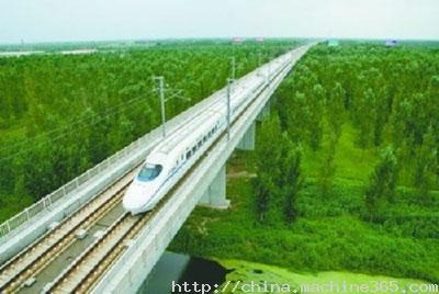

   自8月1日京津城际铁路通车运营以来,时速300公里至350公里动车组列车运行平稳有序,受到广大旅客青睐,每逢周末更是趟趟爆满。据统计,截至9月1日,京津城际铁路通车运营1个月,运送旅客183.1万人,列车正点率98%以上。
  全长120公里的京津城际铁路,把北京和天津两大城市连为一体,为广大旅客提供了安全、快捷、舒适、经济的运输服务。它的通车运营,为北京奥运会提供了世界一流水平的运输服务,满足广大运动员、观众和旅游者在京津之间的旅行需求。它的通车运营,不仅对促进以北京、天津为中心的环渤海地区经济社会又好又快发展具有重要作用,而且为京沪高速铁路等客运专线建设提供了示范和极为宝贵的经验。
