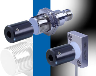

    摆杆或铰接头等运动设备上的角度测量任务常常是使用碳膜电位计来完成。快速而连续的运动使得电刷触点上的负载非常大,从而导致明显的磨损。
   新型磁性旋转传感器MDRM / MDFM系列提供了可靠的免维护解决方案。这种基于磁阻原理的传感器完全无需维护、无需轴承而且无需电刷触点。因此即使是在含有灰尘、纤维和潮湿的严苛环境中也能保证很长的使用寿命。与机械式电位计相比,MDRM / MDFM传感器可以在360°的旋转圆周上进行测量,而不会有死区。
   其圆柱形和矩形外壳简化了传感器在各种空间环境中的安装。尤其是矩形外壳,其安装深度为8 mm,适配于各种机器壳体。电流或电压输出可以直接与标准接口相连,无需添加转换模块。8位版本适用于仅需粗略定位的应用中的角度测量。但是也可以采用12位版本,其最大分辨率为0.09°,适用于小型精密控制系统。
