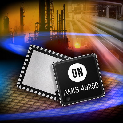

2008年10月9日 – 全球领先的高性能、高能效硅解决方案供应商安森美半导体(ON Semiconductor,美国纳斯达克上市代号:ONNN)推出介质连接器的一款新派生产品——AMIS-49250。与AMIS-49200相比,AMIS-49250节省达66%的额外电路板空间。这器件是安森美半导体处理自动化收发器产品线的一环,用于石油精炼、化学处理和水处理厂等极讲究安全的应用。
安森美半导体拥有宽广的收发器产品线,并在为自动化市场(如HART调制解调器)提供集成电路(IC)方面拥有悠久历史。AMIS-49200是替代横河(Yokogawa)已经不再生产的μSAA22Q MAU器件的可靠解决方案。为了支持不能够适应μSAA22Q(或AMIS-49200)所要求的印制电路板(PCB)空间、但要求相同功能的新设计,安森美半导体开发出采用小型44引脚NQFP(7x7) (aka MLF,QFN)封装的AMIS-49250。
与AMIS-49200相似,AMIS-49250符合IEC-61158-2、H1 (ISA-SP50.02-1992)和EN 50170物理层标准等规范,其中包括基金会现场总线(Foundation Fieldbus, FF) H1和现场总线Profibus PA协定。这器件是总线绕线和实际测量器件之间的一种物理接口,针对工业自动化处理应用,特别是遵从基金会现场总线规范FF-816(31.25 kbit/s物理层规范)的111类和112类基金会现场总线H1器件。
基金会现场总线是全数字、双向通信系统,旨在用于以安全为本的传感器至计算机应用;在这些应用中,数据的分配和传输、控制环路的完整性和集成不同控制系统的能力必不可少。典型应用包括闭环连续控制、批排序、高速处理自动化、信息集成、配方管理、数据收集、遗留系统集成和网络集成。
安森美半导体处理自动化产品经理Paul Pulley说:“这新的更小占位面积派生器件为客户在板设计阶段提供更多选择,特别是在更紧凑的空间中实践AMIS-49200的功能。AMIS-49250结合了更小形状系数和与AMIS-49200相同的单位成本,提供集成解决方案的所有优势。”
