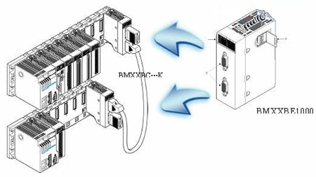

  机架扩展
  通过机架扩展模块BMX XBE1000和扩展电缆BMXXBC×××K连接相邻的两个机架,机架分4,6,8,12槽,任意选择。
  机架扩展模块BMXXBE1000,安装于机架最右侧,不占槽位. BMXP341000的CPU只支持1个扩展机架(机架0-1), BMXP3420××系列的CPU最多支持3个扩展机架,加上主机架,共四个机架(机架0-3),总长度为30M。
  机架扩展所支持的软件必须使用Unity Pro V4.0版本以上
