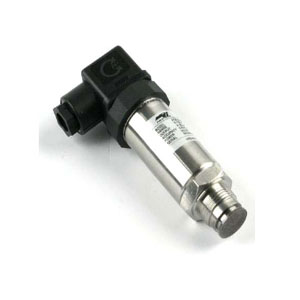

   普锐司顿传感科技(广州)有限公司是一家以电阻应变计、压力、称重、测力、扭力传感器、飞机称重系统、便携式称重仪、等电测产品为主,兼营公路超限、超载检测设备及其他电子产品的多元化现代高新技术企业。近日,该公司推出了一款新型PT214/PT214B压力传感器。
   该传感器采用平膜型、全密封不锈钢焊接结构、小体积、高灵敏度、零点满度可调节。目前该产品已顺利通过了欧盟CE认证。
       产品具体技术参数如下:
       量程范围:0~ 10KPa ~250MPa
       精 确 度:1%FS、0.5%FS、0.25%FS、0.1%FS
       输出信号:0~10mV,0~15mV,0~20mV,0~33.33mV,
                 0~ 100mV,0~5V,0~10V,0~20mA,4~20mA
       供电电压:+10VDC,+12~36VDC
       温度补偿:-20℃ ~ +65℃
       工作介质温度:-40℃~+125℃
       零点漂移: 小于 ± 0.05% FS/℃
       量程漂移: 小于 ± 0.05% FS/℃
       介质接触材料:316不锈钢 压力类型及相应量程范围
       外壳材料:316不锈钢
       安装方式:M20;G1/2;可另定安装接口
       电气连接:屏蔽电缆(标准配置长度5米)
       过载压力:1.5倍满量程或300MPa,取较小值
       绝缘电阻:大于200兆欧,测试电压50V DC
       该传感器可应用于液压、压铸、中央空调系统 、恒压供水、机车制动系统、轻工、机械、冶金、石化、环保、空压机等其他自动控制系统。
