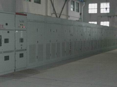

某大型电机试验站变频电源系统高压变频柜组合

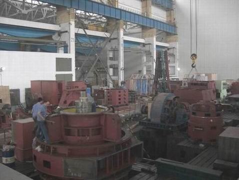

某大型电机试验站电机试验设备现场

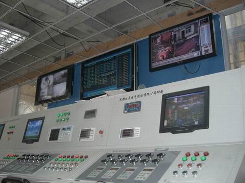

     佳灵高电压大功率电机试验电源系统,由试验电源、自动控制、测量、数据采集和组态监控等几个子系统构成,主回路系统由试验电源、被试电机、陪试电机以及辅助电源构成。试验电源控制装置按要求控制主回路系统的工作,当被试电机的电压、频率和负载满足要求时,测量系统启动,测量主回路中被试侧和负载侧的各个参数,然后通过数据采集系统把数据传输到工控机,组态界面对数据进行监控。试验电源控制装置和工控机之间通过串行接口连接,工控机可通过试验电源控制装置控制现场的工作流程。整个工作构成了一个智能化电机测试系统。操作人员通过控制室的电视画面就可方便的监视试验电源、试验机组等的工作状态。
某大型电机试验站现场试验实时视频监测系统
