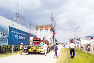

    西变研发的1000千伏32万千乏特高压并联电抗器运抵晋东南变电站。
