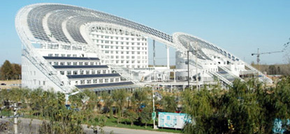

   编者语:众所周知,2008北京奥运,无与伦比的开幕盛宴让世人的目光聚焦鸟巢,现在,在中国的山东,有着“中国太阳城”之称的德州,正向世人展示着“太阳能鸟巢”的魅力,她就是世界太阳能地标性建筑——日月坛·微排大厦。日月坛是世界上最大的集太阳能光热、光伏、建筑节能于一体的高层公共建筑,总建筑面积达到7.5万平方米。而且采用全球首创太阳能热水供应、采暖、制冷、光伏发电等与建筑结合技术,节能效率高达88%(建筑节能70%以上,加上60%采暖、制冷),充满独特的未来感。
宏伟壮观的日月坛:“微排”大厦
   2008北京奥运,无与伦比的开幕盛宴让世人的目光聚焦鸟巢,她的磅礴壮丽之美让世界为之惊叹。随着奥运圣火的熄灭,鸟巢似乎少了些韵味。现在,在中国的山东,有着“中国太阳城”之称的德州,正向世人展示着“太阳能鸟巢”的魅力,她就是世界太阳能地标性建筑——日月坛·微排大厦。作为2010年第四届世界太阳城大会的主会场,日月坛·微排大厦正以独特的神韵传承着奥运精神,却比鸟巢更引人注目。
  日坛最初的设计灵感来源于释放光热、恩泽万物的太阳以及中国古代的计时工具“日晷”,寓意能源替代不断前进而时间紧迫。她的外形取自我国古代的象形“日”、“月”两字,白色的建筑色调,采用纯净能源,感恩日月、孕育自然的“人文主义”情怀呼之欲出。
  日月坛不仅设计灵感独具匠心,而且在建筑设计中也融入了先进的绿色设计理念。据了解,在“鸟巢”建设上,专家认为:“鸟巢用钢量高达11万吨,既昂贵又笨重,与现代大型体育建筑趋于轻巧的理念背道而驰”。而日月坛除在选材上,外层钢结构仅用了鸟巢(11万吨)1%的钢材架设集热器以外;整个建筑处处渗透节能环保的构思,将绿色的设计理念融入到建造当中,屋面、外墙采用了远远高于国家现行标准厚度的聚苯保温板,整体传热系数大大降低,比节能标准低30%左右;尤其是门窗、天窗和幕墙,采用了温屏节能玻璃和BIPV温屏光伏组件,传热系数降低为国家节能标准的一半,而且隔热、隔音、防结霜露……使人仿佛置身于21世纪的“阿波罗神殿”,体验未来能源生活,感受使用可再生能源“微排”(温室气体)的美妙。
  作为2010年第四届世界太阳城大会的主会场,日月坛集展示、科研、办公、会议、培训、宾馆等功能于一身,符合节能环保、人性化、生态、未来时尚角度的“绿色五星级”建筑标准,是当之无愧的太阳能综合利用技术与建筑节能技术结合的典范工程,不但完善了太阳能应用的技术标准体系、研发了一批具有自主知识产权的太阳能系列产品,还为太阳能规模化推广应用提供技术支持。
  她整体突破了普通建筑常规能源消耗巨大的瓶颈,综合应用了多项太阳能新技术,如吊顶辐射采暖制冷、光伏发电、光电遮阳、游泳池节水、雨水收集、中水处理系统、滞水层跨季节蓄能等技术,使多项节能技术发挥应用到极致。
