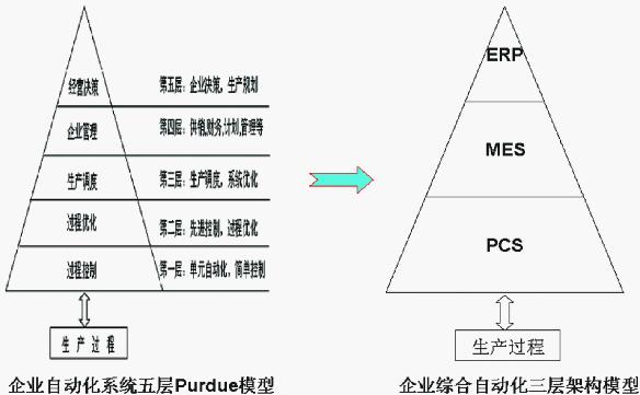

  从1973年计算机集成制造的概念提出开始,经过30多年的研究与发展,CIPS开始在石化、化工、食品、制药、炼钢和造纸等行业得到了实施与应用,并已逐步由五层Purdue模型演变为两库(实时数据库、关系数据库)三层(ERP、MES、PCS)的体系结构,如图 1所示,该三层架构已成为西方先进工业国家流程工业CIPS理论和产品的主流框架。也就是说CIPS的主流框架为:以实时数据库、关系数据库为核心,由过程控制系统层(Process Control System-PCS)、生产执行系统层(Manufacturing Execution System-MES)和企业资源规划层(Enterprise Resource Planning-ERP)组成的两库三层体系架构。
图1   企业综合自动化系统架构模型

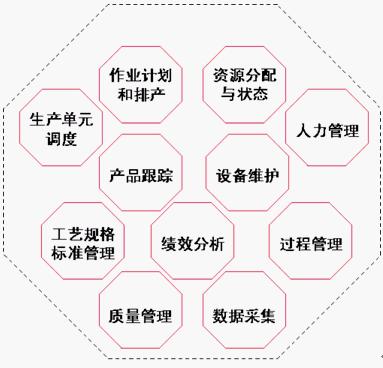

  1997年MESA提出的MES功能组件和集成模型,包括11个功能,如图2所示,同时规定,只要具备11个功能之中的某一个或几个,也属MES系列的单一功能产品。MES的11个功能主要如下:
   (1) 资源分配与状态;
   (2) 作业计划和排产;
   (3) 工艺规格标准管理;
   (4) 数据采集(装置在线连接采集实时数据和各种参数信息,控制系统接口,生成生数据记录、质量数据、绩效信息、台帐累计);
   (5) 人力管理;
   (6) 质量管理;
   (7) 过程管理(过程控制、APC、基于模型的分析与模拟、与外部解析系统接口);
   (8) 设备维护;
   (9) 绩效分析;
   (10) 生产单元调度;
   (11) 产品跟踪。

图2   MESA提出的MES功能模块图
