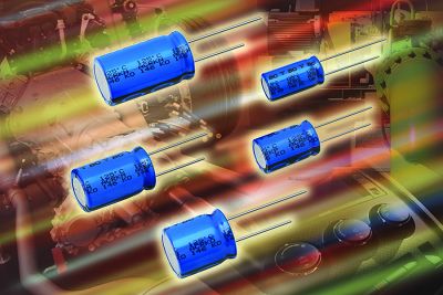

新系列径向铝电容器——146 RTI
  146 RTI 器件可采用 13 种封装尺寸,从 10 mm × 12 mm 至较大的 18 mm × 35 mm。为实现更高的性能及可靠性,这些电容器在 100 kHz 时具有低至 18 m 的超低额定阻抗、在 +125°C 时 3200 mA 的高额定纹波电流,以及在 16V 至 63V 的电压范围内具有 68 µF至 6800 µF 的电容范围。
  146 RTI 电容器在 +125°C 时具有长达 2500 至 6000 小时的超长使用寿命。符合 RoHS 规定的这些器件具有充电和放电保护,因此并无峰值电流限制。
  此新系列极化铝电解电容器具有非固态、自修复的电解质以及径向引线的特点。这些器件的规格令它们非常适合面向工业、汽车、电信和军事系统的开关电源 (SMPS) 及直流到直流电源中的平滑、滤波、缓冲及电压退耦应用。
  目前,146 RTI 电容器可提供样品,并已实现量产,大宗订单的供货周期为 15 周。
