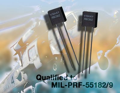

   2009 年 1 月 23 日 — Vishay Intertechnology, Inc. (NYSE: VSH) 日前宣布将 RNC90Z 系列通过军品级检验的 Bulk Metal® Z 箔可靠性电阻的容差降至 0.005%,在满足高可靠性的基础上大幅提升性能。
  作为 R 级可靠性电阻,Vishay 的 RNC90Z 符合规定军事和航空应用长期稳定性要求的 MIL PRF 55182/9 军用标准。该电阻在温度变化、施加负载、频率偏移和短时过载情况下保持初始值的能力处于行业领先水平。设计者可以预期,RNC90Z 元件在使用中出现的电阻值变化仅为百万分之几,而非厚薄膜电阻为百分之几。
  这款经改进的电阻的电阻值范围为 30.1  到 121 k,在  55°C 到 +175°C 温度范围内的 TCR 值低至 ±0.2 ppm/°C,在+125°C 温度下工作 2000 小时的负载寿命稳定性为 ±0.005%。Vishay 的箔电阻并不局限于标准值,Vishay 可“按需”提供电阻值(例如 100.123 kΩ 而不是 100 kΩ),且无需增加成本或延长交货时间。该款电阻的额定功率在  +70°C 时为 0.6 W,+125°C 时为 0.3 W,最大工作电压为 300V,尺寸为0.105 英寸x 0.300英寸(2.67毫米x7.62毫米),高度为0.326 英寸(8.28毫米),通常重量为0.6克。
  其它电阻技术通常需要数秒甚至数分钟才能实现稳态热稳定,RNC90Z 元件具有几乎瞬时的热稳定时间(< 1 秒)和几乎不可测量的 1.0 ns 上升时间,且无瞬时扰动。作为极其适合模拟应用的电阻,该器件可适用于地上及地下的非常规环境条件,且漂移极小。其结构可保证高可靠性,有效抵御热冲击、潮湿、机械冲击和震动。
  对于厚膜电阻和薄膜电阻,总是存在负载寿命随时间变化的问题。然而,Vishay 有些产品已经生产了 45 年,但是自首次运行以来其特性从未发生任何变化。在需要的情况下,可通过生产后调节消除初次运行,电阻在回到室温后的终值与初始值相同。6.25 倍额定功率的短时过载对 RNC90Z 的电阻也没有影响(一旦电阻从过载温度恢复正常,电阻值与初始值相同)。
  该电阻具有极高的抗静电放电能力,可承受高达 25 kV 的静电放电,实现更高的可靠性,并提供无电感 (< 0.08 μH) 无电容设计。RNC90Z 电阻可提供锡铅合金接线端,0.15英寸导线间距(另有0.2英寸版本,RNC90S)。
