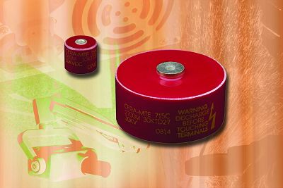

   宾夕法尼亚、MALVERN — 2009 年 2 月 6 日 — 日前,Vishay Intertechnology, Inc.(NYSE 股市代号:VSH)宣布推出新系列螺钉安装式高电压圆盘电容器,这些器件为设计人员提供了多种直径和电容值选择,其额定电压为 10kVDC~40kVDC。
  凭借低交流与直流系数,以及可忽略的压电/电致伸缩效应,Vishay Cera-Mite 715CxxKT 系列可专用于具有高峰值电流及高重复率的电路。这些新器件专为以下设备中的高频耦合与退耦、激光激发及快速重复脉冲电路而进行了优化:需要低损失及高介电常数的高压电源、CO2 激光设备、X射线设备及焊接设备。
  715CxxKT 系列电容器在 1 kHz 时具有 0.2% 的低耗散因数,且是基于锶的 N4700 (T3M) 1 级陶瓷介质。这些器件为设计人员提供了广泛电容范围,10kVDC 时高达 8000pF,40kVDC 时为 2000pF,它们的直径范围介于 21mm~60mm。
  715CxxKT 系列是类似器件的低成本直接替代方案,这些器件具有英制及公制螺钉接头,并且采用环氧树脂封装。
  可用电压介于 100V~40,000V 的 Vishay Cera-Mite 单层陶瓷电容器可用于电源、电子照明、EMI/RFI 滤波及航空与工业应用。这些产品包括众多陶瓷圆盘电容器,例如交流线路额定圆盘电容器 - 耐用的高电压电容器,专为在 125V~600V 电源上使用而进行了设计和测试。经验证,这些器件符合苛刻的 Y 及 X 类全球安全代理要求,并且可用于跨线路、线路对地以及线路旁路滤波应用。
  目前,715CxxKT 系列的样品及量产批量已可提供,大宗订单的供货周期为 8 周。
