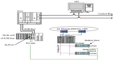

  西门子CP340/CP341/CP440/CP441-1/CP441-2模块是S7300/400系列PLC中的串行通讯模块,该模块具有串行通讯口。可以使用这种通讯模块实现S7300/400与其他串行通讯设备的数据交换,例如打印机、扫描仪、仪表、MODBUS主从站、Data Highway站、变频器,USS站等。下面以CP341与ALR121为例介绍其通讯功能,其网络框图如图1所示。

       图1  CP341与ALR121通讯网络示意图

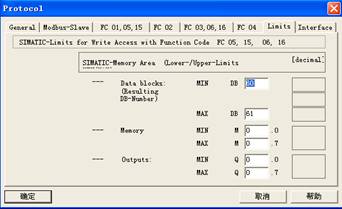

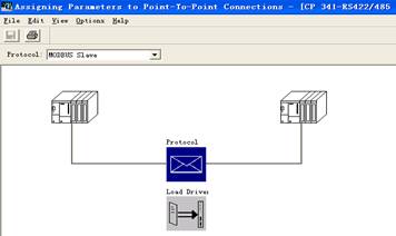

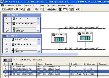

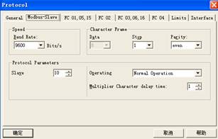

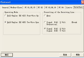

  首先安装STEP 7 V5.3+SP2版编程软件和CP341模板所带的软件驱动程序。在硬件配置中定义CP341通讯卡,如图5所示。在标记CP 341 选择"Edit > Object Properties",或者双击CP 341,显示图6.0,不必在"General","Addresses"和"Basic Parameters"标签中做任何设置。点击" Parameters"按钮来参数化波特率9600,偶校验等参数,这里非常重要的一点就是PLC作为MODBUS通讯的从站地址"10"的定义,如图6.1所示。然后再设定MODBUS从站的Function Code地址与PLC中M,I,Q等地址的对应关系。图6.2是定义MODBUS通讯RS485协议的定义,图6.3是定义调用的DB60和DB61数据块。
  图5  CP341通讯卡硬件组态

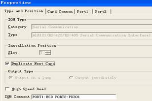

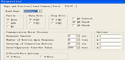

  在CS3000组态中,首先要对ALR121的定义。定义为冗余型通讯卡,通讯端口为PORT2。如图7所示。然后定义端口PORT2的通讯参数,波特率9600BPS,偶校验,响应时间等,如图8所示。

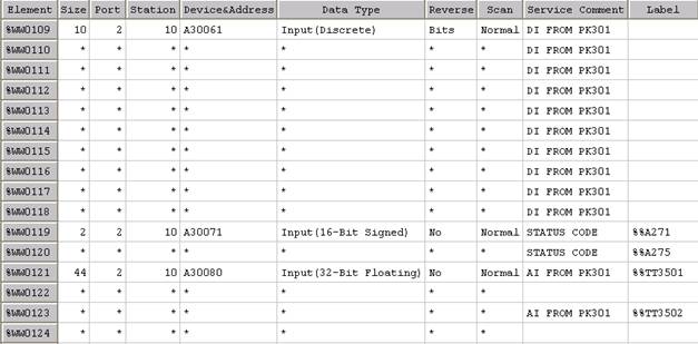

  在定义完通讯卡属性后,最最重要的一项工作就是在ALR121中定义通讯点的地址。如图9所示。其中关键参数是:
  PORT:2
  STATION:10
  DEVICE&ADDRESS:A30061 (数字量)
  DEVICE&ADDRESS:A30080 (模拟量)
  DATA TYPE:Input(32-Bit Floating)
  LABEL:%%TT3501    (仅以模拟量温度指示TT3501为例)
  DEVICE&ADDRESS的地址A30080是PLC编程者提供的MODBUS通讯地址的起始地址,以后的排列顺序必须与PLC提供的地址表相一致。 在 MODBUS PLC的地址结构如下:
  < function code> + <device type> + <address of the device>
  "xxxx" 是MODBUS PLC通讯的起始地址,范围是1 - 65535 (1H to FFFFH) ,对于PK301机组模拟量通讯的起始地址就是A30080,数字量通讯的起始地址就是A30061。

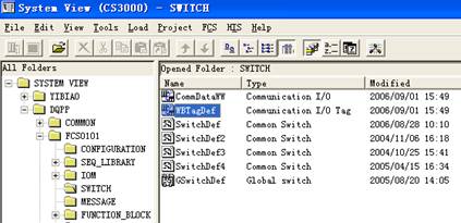

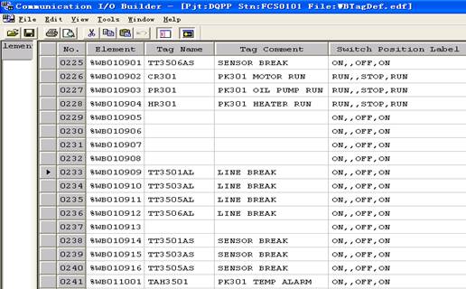

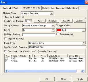

  对于数字量通讯,在定义完硬件地址A30061等参数后,要记住%WW0109地址,然后如图10在FCS0101的SWITCH中定义通讯点变量详细地址。注意,由于1Word=8Byte=16Bit,因此%WW0109对应%WB10901~%WB109016,可以定义16个数字量。按照PLC程序提供的通讯变量顺序定义地址,如图11所示。其中Tag Name是在CS3000系统中调用的变量名称,如变量TT3506AS就是温度传感器故障报警信息,在DCS流程图中的调用见图12所示。
  图10  在SWITCH中定义通讯点变量
  图11数字量通讯点地址分配
  图12  TT3506AS在DCS流程图中调用
