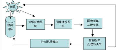

   目前,国内机器视觉的应用研究如火如荼,但不论是将机器视觉应用于工业、农业、军事、科学研究的各项领域,都离不开机器视觉开发平台的搭建。机器视觉是一项综合技术,包括图像处理、机械工程技术、控制、电光源照明、光学成像、传感器、模拟和数字视频技术、计算机软硬件技术(图像增强和分析算法、图像卡、I/O卡等)这些技术在机器视觉中是并列关系,相互协调应用才能构成一个完整的工业机器视觉应用系统。一个典型工业机器视觉系统如下图所示:

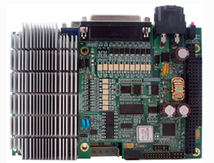

   该创新型产品依托Intel公司成熟的嵌入式Celeron mobile CPU + INTEL 852GM+82801DB(ICH4)芯片组,选择了Intel公司的Celeron-M CPU、82852GME、82801DB,RealTek公司的RTL8100CL等主要芯片及Philips公司的SJA1000和Xilinx公司的XC9536可编程逻辑器件等主要芯片的方案,开发嵌入式机器视觉专用硬件平台,硬件平台采用标准3.5寸的嵌入式主板形式,体积小,集成度高,低功耗,采用PC104总线可实现多层堆叠。其主要实现技术指标如下:
  嵌入式机器视觉控制器技术方案
      结构:嵌入式3.5″工业计算机主板结构
      处理器:嵌入式INTEL Celeron-M CPU,32KB一级缓存,主频800M/1G
      芯片组:INTEL 852GM+82801DB(ICH4)
      BIOS: PHONIX  BIOS
      内存:板载1 DDR SODIMM slot,最大支持1G内存
      显示:1个VGA接口,3D AGP 支持1920x1440,共享32M内存,1个LCD接口,支持LVDS,最大分辨率:1280x1024
      LAN接口:1个RealTek RTL8100BL 10/100M网卡接口或嵌入ICH4,LAN启动
      EIDE接口:一个44PIN/2.0mm标准笔记本硬盘接口
      LPT接口:一个并行接口,支持SPP/EPP/ECP模式
      COM接口:2个串口,COM1支持RS232,COM2支持RS485模式
      1394接口:3个1394高速接口
      CF卡座:1个TYPE I 型CF卡座
      键盘/鼠标:PS/2键盘、鼠标接口二合一接口
      RTC:嵌入ICH4
      CAN接口:
   1. 端口数:2
   2. CAN 控制器:SJA1000
   3. CAN 收发器:82C250
   4. 信号支持:CAN_H,CAN_L
   5. 存储器地址:从C800H到EF00H
   6. IRQ:3,4,5,6,7,9,10,11,12或15
   7. 连接器:DB9和2 x 5/2.54mm插针可选
   8. 隔离电压:1000V(DC)
      DIO接口:
      I/O基址: 8个连续端口地址,有6个基地址(0X210、0X218、0X220、0X228、0X230、0X238)供用户选择
      中断IRQ: IRQ3、IRQ4、IRQ5、IRQ6、IRQ7、IRQ9、IRQ10、IRQ11、IRQ12、IRQ14、IRQ15(软件可编程)
      光电隔离开关量:8路输入/8路输出
      输入:TTL电平或5V、24V可选
      输出:OC门开路输出吸入电流50mA,耐压24VDC,上电高阻状态
      总线接口:PC/104总线
      电源需求:电源接口, +12V和+5V供电
      工作温度:宽温0℃~+60℃
      相对湿度:相对湿度5%~95%,非凝结。
