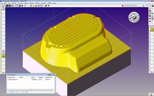

  高级3D高速加工(HSM)功能的增强
   高级3D高速加工(HSM)加工方式可提供平滑进刀、退刀和切削操作,限定陡角或斜角,其它路径选择,刀架碰撞检测以及切换刀路方式的选项,所有这些操作适用于刀轨的多重应用。
  ●恒定步距切削 –通过用户指定的步距驱动程序,沿着零件的曲面进行等距拆分,生成3D路径,通过用户控制步幅,从外到内,生成高质量的表面光洁度。
   ●平面切削 –这个程序可以自动识别和加工平面区域,从零件一个部分到另一个部分时用最短距离退刀,在尽量减少非切削操作的同时规避零件的特征。
   ●轮廓铣 –精加工和半精加工时,轮廓铣用电脑计算Z轴增量平均值,并能在各个阶段生成刀路,自动提供从一个平面到下一个平面的平滑进刀、退刀完全切换。
  ●平行铣 –与恒定步距类似,但是单方向切削,这种方式可提供持续的平滑切削。其它高速加工(HSM)程序内也可以使用刀路圆角选项,使用户在进行切削操作时达到最佳光洁度。
   ●相交铣 – 可自动识别零件曲面的缝隙,并沿着这些缝隙生成刀路,符合零件的3D形状。通过原始缝隙刀路而生成其它分支刀路,实现高质量的曲面处理。
   ●自动中心检测 – 对于加工中心,这个程序可以从外到内自动加工,通常用顺铣来保护内置铣刀。当检测到内腔时,刀路方向从内而外自动切换,尽量减少使用等宽切削或螺旋斜进刀操作。
   ●改进切槽 –与自动中心检测类似,但专门为型腔模而设计,从中心向外运转。在模型上计算Z轴增量平均值,然后生成每个阶段的刀路,迅速清除大面积的材料。
