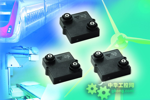

   宾夕法尼亚、MALVERN,2009 年 5 月 27 日 — 日前,Vishay Intertechnology, Inc.(NYSE 股市代号:VSH)宣布,推出小尺寸、宽阻值范围的新型300W、600W和800W厚膜功率电阻 --- Vishay Sfernice LPS300、LPS600和LPS800。
  新款Vishay Sfernice LPS300、LPS600和LPS800厚膜电阻无电感(<0.1μH),阻值范围0.3&#8486;~900k&#8486;。这些器件的占位面积只有57mm x 60mm,重量仅有83克,可节省宝贵的电路板空间,让设计者得以减小其终端产品的尺寸。
  凭借高散热功率和12kVrms的高绝缘强度,这些器件非常适用于风力发电机、火车、扫描器和X射线工作台,以及大型UPS驱动器中的电源、逆变器、转换器、缓冲器和放电电阻。
  Vishay的LPS系列电阻在额定功率和+85℃条件下的结至外壳热阻为0.112℃/W。阻值在10Ω以上器件的标准温度系数为±150ppm/℃,容差为±1%~±10 %。这些电阻符合RoHS指令,可在-55℃~+120℃(LPS300)、+155℃(LPS600)和+175℃(LPS800)高温下正常工作。
