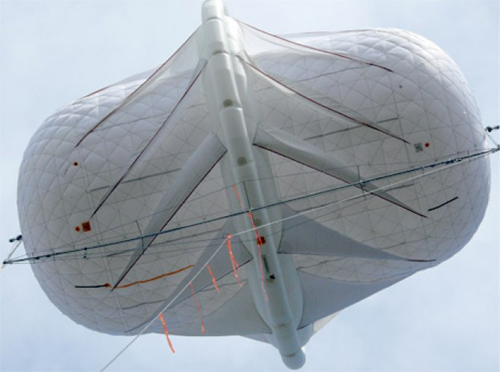

  美国国家可再生能源实验室发言人乔治·道格拉斯(George Douglas)说:“我们现在很大程度上只盯着那些可以快速商业化的项目,比如在10年左右可以推向市场的项目。”KiteGen、 Sky Windpower、Magenn和Makani等初创企业几年前开始涉足高空风力开发,现在看来他们有望提前实现目标。克里斯蒂娜表示:“我们距离工作原型并不像想象中那么遥远。”不过,她同时指出,这些企业无一例外都对他们的实验数据守口如瓶。
  Magenn公司CFO巴里·摩尼特(Barry Monette)称,明年公司将出售“两到四台”工作原型机,届时“第一笔收入”将打入公司账户。Magenn公司的这套机器可以在更低高度下运转。摩尼特说:“我们的确认为我们会成为最先进入市场的公司,除非有什么意外发生。”
