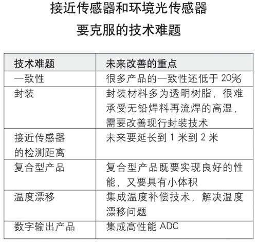

   接近传感器和环境光传感器要拓展消费电子市场,就需要克服几个主要的技术挑战。
   首先是解决系统产品开孔的问题。接近传感器和环境光传感器都要通过把接收的光转换成电量来实现传感器的功能,这就需要在系统产品上开孔,使光线可以射入传感器。而开孔会给系统产品带来一系列问题,如手机或电视的模具要重新设计,影响产品的美观等,这也多少阻碍了两种传感器的推广。目前,市场上主流供应商采用不同的方式来解决这个问题。Intersil通过提高产品的检测灵敏度和抗干扰能力,提供不需要系统产品开孔就可以实现光线检测功能的传感器产品。iPhone上采用的就是这种不开孔的产品。罗姆则通过自己的评估团队,为客户的产品开孔设计提供咨询,减少客户在开孔方面的设计难度和工作量。
   其次是在提高检测灵敏度和抗干扰能力的同时,降低光传感器的功耗。这些指标相互关联甚至对立,因此很难被同时改善。以接近传感器为例,它的工作原理是先利用红外LED发出光线,当光线照到人脸之后,反射回去,传感器接收到反射的红外光来检测距离。反射光是很弱的,容易与人体自身发出的红外光产生干扰。为了实现应用产品不开孔的目标,就需要提高传感器的检测灵敏度和抗干扰能力。但光传感器检测灵敏度提高了,就意味着它的抗干扰能力被减弱了,这两者本身是对立的。而且,提高灵敏度需要提高红外LED的发射功率,这也提高了产品的功耗。陈伟说:“我们通过为传感器设定很窄的红外光谱来解决这个问题。”
   再次是环境光传感器的检测值接近人眼的感受。环境光传感器基于的原理有三种,光敏电阻、光电二极管和光电三极管。目前,市场上的环境光传感器主要基于光电二极管和光电三极管。但它们的测定结果可能与人眼的实际感受存在差异。主流供应商Intersil和罗姆都设计推出了近似人眼感应的环境光传感器。“人眼对550nm的光的感应最为灵敏。”陈伟说,“Intersil把产品的中心点设定在550nm,实现了检测结果与人眼感应相类似的目标。”
   此外,业界还要降低传感器产品的尺寸以适应手持设备的要求。目前,很多供应商都在设法提供高集成度和小尺寸产品。美信MAX9954环境光传感器采用OFDN封装技术,尺寸为2.0mm×2.0mm。它集成了带有光过滤器的光电二极管、16位ADC、数字信号处理以及I2C接口。光灵敏度范围从0.1勒克斯到10万勒克斯。Intersil的ISL29015也采用OFDN封装技术,尺寸为2.0mm×2.1mm。但业界人士也表示,目前,光传感器的封装材料多采用透明的树脂,很难承受无铅焊料再流焊的高温,因此,封装技术仍然需要进一步完善。
   复合产品成演进趋势
   在过去两年多的推广中,接近传感器和环境光传感器在市场上也遇到了一些问题。接近传感器在消费电子市场上的应用主要集中在手机上。由于目前它检测的距离比较短,在20厘米以内,很难在更大应用范围中推广。而环境光传感器在国产手机上的推广过程也并不顺利。起初,由于它不太贵,还能给手机增加新功能,手机设计公司的接受度较高。但经过两年多的应用,手机设计公司认为它的应用效果并不理想,再加上手机有手动调光功能,大的国产手机企业就不愿意采用了。
   为此,目前供应商正在设法提高接近传感器的检测距离,希望将检测距离提高到1米到2米。这样,它就可以被安装到电视等产品中,创造出一些新的应用。例如,在机场的电视,当有人进入检测范围时,电视会自动开机,以此实现节电的目的。与此同时,环境光传感器要在应用上多开发一些延伸型应用,而不仅仅局限在根据环境光来调整背光这一单一的功能上。“罗姆今年提出了‘挥手静音’的应用,就是来电时挥动手机,手机就进入静音状态。”罗姆北京代表处Gray说,“这一创新应用在市场上获得了较好的反馈。”
   目前,一些手机中既集成了接近传感器,又集成了环境光传感器。而将环境光传感器和接近传感器集成在一起的复合型产品正成为未来的演进趋势。Intersil和台湾凌耀科技都推出了集成化的产品。Intersil的ISL29015能够检测环境光和红外光。台湾凌耀科技的CM3612也是二合一产品。罗姆公司也将在今年内推出复合型产品。
