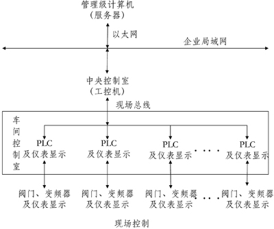

乳品生产线控制系统采用PLC检测、设置工艺参数,控制现场的执行机构;中央控制室采用工控机作为工程师站对乳品生产工艺进行实时监控,主要参数有温度、液位、流量等;将服务器作为管理级计算机,通过标准以太网与中央控制室连接,实时采集现场数据以实现办公室的远程监控;采用组态软件并结合先进控制算法和人工智能算法,实现酸奶发酵的过程控制;在QA的监控下进行配料过程的每道工序,保证配料的准确性和产品质量的稳定性。
在每个车间的控制室分别设有带从站接口的PLC一台,作为操作员站。车间控制室使用的PLC执行本系统的控制任务,完成对工艺参数的检测、设置、指示报警和调节控制功能,并将控制状态信息上传至中央控制室。所有工艺参数可以通过PLC触摸屏界面进行调整,PLC程序的变化可以改变现场的预设参数,模块式的控制器使用户在组态系统时具有额外的灵活性,具有更强的处理能力和较大的I/O容量。
由于程序设计采用顺序控制技术,程序严格按工艺设计的步骤执行,并实时检测每个阀门和泵的状态,如有故障发生或温度超过设定范围,程序会产生报警信号,同时连锁相关的阀门和泵动作,保证系统的安全、正常运行。中央控制室设置主机作为工程师站,对车间生产工艺参数进行远程集中监控。工程师级人员拥有通过主机对控制系统中任意一台PLC控制站进行软件编程、组态、下载和在线调试的权限。

管理级主机通过以太网网络,监视PLC内存储的各种数据。这些数据用于数据采集、监控、生产管理、设备维护、生产流程及物料配比等,同时,TCP/IP协议可以使计算机访问使用结构化语言(SQL)的开放型数据库,便于存储和查询以及报表的形成。
