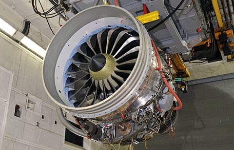

   美国通用电气公司和法国斯奈克玛公司的合资公司CFM公司制造的LEAP-X型号发动机,被称为第一种第三代民用航空涡扇发动机。这是2009年6月12日在GE集团位于俄亥俄州Evendale工厂的高空试验台上,LEAP-X发动机的核心机首次点火的图片。这里将在整个飞行包线内检验涡轮和燃烧室的性能。该核心机由8级压气机与单级涡轮组成,CFM公司说:“我们希望核心机能有更高的热效率,我们想要提高核心机的温度从而提高热效率,以此确保涡轮叶片的效率和耐久性。”

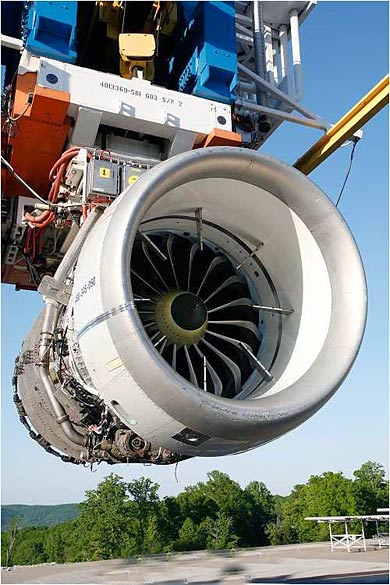

   2009年6月,在GE公司位于俄亥俄州Peebles的室外试验台,CFM公司对Leap-X发动机核心机的风扇和压气机进行首次测试。其还将行大量的侧风和声学试验。Leap-X的压气机大幅度增加了压比。

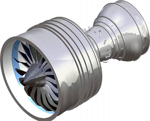

   LEAP-X是为有可能在未来十年进入服役的下一代中短程客机而研制的一款新的发动机,其核心目的是采用先进的复合材料和合金制造技术,减轻发动机重量从而降低油耗。首台全尺寸验证机预计2012年开始试车,LEAP-X发动机计划2016年取证。
  LEAP-X计划的目标包括:与当前装配空客A320和波音737系列飞机的CFM56系列发动机相比,发动机油耗降低16%,如果再结合新的飞机技术,油耗还可以进一步降低;二氧化碳(CO2)排放量的降低与油耗的降低相当;与当前国际民用航空组织(ICAO)的CAEP6的排放标准相比,LEAP-X发动机的氮氧化物(NOx)排放量可以降低50%~60%。

  Leap-X将采用一个比CFM56发动机大16%的风扇,直径为1.8米,现有的民航主流CFM56系列发动机风扇直径为1.55米。
  为了大幅度地减重,Leap-X发动机的风扇叶片边缘将采用钛合金,叶片本身将采用利用3-D组合碳纤维转化浇铸方法生成的复合材料,这是一个巨大的技术进步。Leap-X发动机的18个1.8米叶片总重为76千克,而CFM56系列发动机的24个1.5米叶片总重118千克。
