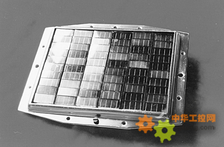

1969年研制完成硅太阳能电池组

  1968年至1969年底,半导体所承担了为“实践1号卫星”研制和生产硅太阳能电池板的任务。在研究中,研究人员发现,P+/N硅单片太阳电池在空间中运行时会遭遇电子辐射,造成电池衰减,使电池无法长时间在空间运行。
  于是,包括王占国在内的6人小组开始进行人造卫星用硅太阳电池辐照效应研究,实验过程中,由于技术不成熟、设备落后,致使王占国的右手严重电子灼伤,从此他一直饱受痛苦,直到1978年夏天进行植皮手术才有所缓解。记者注意到,王占国院士右手手背上有一些黑色的褶皱,这正是老一辈科学家殚精竭虑献身科学的印记。
  经过刻苦攻关,实验结果给研究人员带来巨大惊喜。王占国院士介绍,NP结硅太阳电池抗电子辐照的能力比PN结硅电池大几十倍!随后,半导体所做出了将硅PN电池改为NP定型投产的决定,生产出了5690片NP结硅太阳电池,其中达到空间应用要求的成品3350片,圆满完成了“实践1号”卫星用太阳能电池板的研制、生产任务。1971年实践1号发射升空,在8年的寿命期内,太阳电池功率衰降不到15%,该项目在1978年全国科学大会上获重大成果奖。

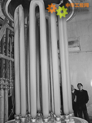

中硅高科12对多晶硅还原棒

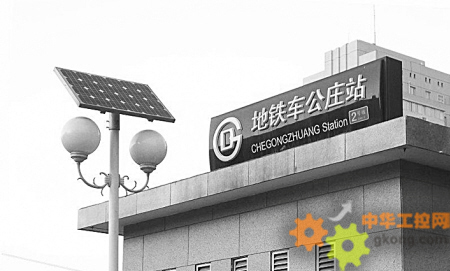

  北京地铁站旁安装的太阳能路灯

  2004年,洛阳单晶硅厂与中国有色设计总院共同组建的中硅高科自主研发出了12对棒节能型多晶硅还原炉,以此为基础,2005年,国内第一个300吨多晶硅生产项目建成投产,从而拉开了中国多晶硅大发展的序幕。
  严大洲说:“我国首条产业化示范线建成,一方面给了业内人士信心,另一方面,也标志着多晶硅规模化生产技术体系形成,打破了国外多年的技术封锁和市场垄断。”
