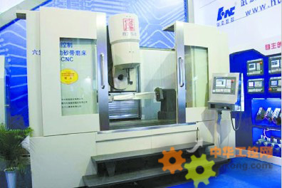

   通过自主创新,华中数控攻克技术难题,填补了国内空白。2001年,华中数控与桂林机床合作开发的配备国产五轴联动高档数控系统的大型龙门加工中心,被南昌飞机制造公司选用,成为我国军工企业选用的首台国产高档数控系统。华中数控与武汉重型机床集团合作开发的重型船用螺旋桨七轴五联动立式车铣复合加工中心,可加工 8米、重达100吨的船用螺旋桨,达到了国际先进水平,填补了国内空白。2008年,华中数控与东方汽轮机厂联合研制的TX-6九轴六联动数控砂带磨床是用于大型核电叶片精密加工的高档数控机床,属国际首创。“目前,已有近百台五轴联动的华中高档数控系统与高档数控机床配套,在我国的国防、汽车和重大装备制造企业中应用。”华中数控总经理向华对《中国电子报》记者说。据悉,华中数控公司与华中科技大学产学研紧密合作,在科技成果转化和产业化方面也取得了重大进展。开发生产的中、高档系列数控系统,已经与国内的40多家重要机床制造企业,如大连机床、沈阳机床、北京机电院、武汉重型机床集团、齐齐哈尔第二机床厂等形成批量配套,已累计推广销售3万多台,广泛应用于我国重要骨干企业。
