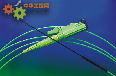

基于光纤的光缆外径只有0.4~3mm的传感器适合在高精度的机床加工中使用

  这种传感器用光波电缆(LWL)连接,电缆的外径尺寸为0.4~3mm。对于刚性要求较高的传感器,可以将其安装在CFK或镍钛复合材料的金属壳中。

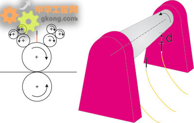

  在这个系统中,旋转的回转体零部件的圆度和圆跳动对检测的精度、噪声和整个系统的磨损有着重要的影响,源于它们的错误信号应在生产加工过程中及时的予以识别并排除,其中包括机床重要的零部件,如输出轴、转子、主轴、轧辊(支撑辊和工作辊)和导向辊。在这些回转体零件上应安装传感器,以便采集重要的生产过程数据,及时地采取必要措施。
  在这种检测方法中,旋转零部件工作时在外力作用下可能产生的变形(可在多个不同的检测点对旋转零部件在外力作用下的变形进行检测),在生产工作过程中出现的旋转零部件表面磨损和形状磨损(剥离、粘附、表面挤压碎裂和摩擦)等可以是重要的被检测参数。
  这种技术可以直接应用于如印刷领域中,在这个领域中,轧辊类零部件的圆度和圆跳动误差对印刷品的质量有着直接的影响。另一个可以直接采用这种检测技术的领域是轧辊生产企业,因为这个领域中需要对生产光导塑料薄膜轧辊表面的微观结构进行检测。
  在这种情况下,利用光纤传导的间距检测传感器在多个检测点进行检测是非常合适的,因为这些检测传感器的安装所需的空间很小(微型传感器),采用的是非接触式检测,不会对被测表面带来损害,在传感器和被测物体之间没有相互作用和影响。
