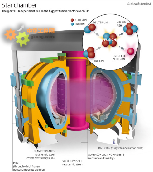

  据悉,国际热核聚变实验反应堆将采用1968年由苏联人发明的托卡马克装置。托卡马克又称环流器,是一个由环形封闭磁场组成的“磁笼”,高温产生的等离子体就被约束在类似于面包圈的磁笼中。托卡马克装置通过约束电磁波驱动,创造氘、氚实现聚变的环境和超高温,并实现人类对聚变反应的控制。国际热核聚变实验反应堆中的托卡马克装置是一个直径超过12米、容积达837立方米的环形容器,里面环绕着超导电磁线圈。环形托卡马克装置外部的磁体能产生强烈的螺旋型磁场,能够约束热核聚变中产生的超高温等离子体。为了打造这一巨大的磁性笼子,国际热核聚变实验反应堆项目需要超过10000吨的铌合金制成的超导线圈,并且要用低温液态氦气来降温。

  但是,可操作性才是问题的关键。反应堆主承重壁,又称再生区,由440块半米厚的不锈钢板组成,并钉进很多高压水管。这些不锈钢墙壁将吸收绝大部分的中子,这些中子会使墙壁从内部升温。水管相距不锈钢内壁不超过2.5厘米,否则中间的钢板就会因温度太高而变软。
  直接面对等离子体的内层钢板则不起作用。射入的等离子体会将钢板上的金属原子击发出并送进反应盒,污染那里的燃料和降低聚变反应的强度。为此,国际热核聚变实验反应堆研究团队选择用铍制成的瓷砖贴在墙壁上。虽然对人体有毒,但铍却非常适合抑制等离子破坏。它是一种轻元素,其原子重量非常接近氘和氚的原子重量。所以,尽管部分铍会从墙壁上爆发出去,也不会扑灭反应堆的火焰。
  钢板和铍板也会被通过的电流和磁场的机械力量击伤。每块四吨重的金属板要承受一百吨的压力,因此它们必须要牢牢地固定、坚不可摧,哪怕上面有安装水管的洞孔。“再生仓的设计是整个反应堆中技术最难的部分之一。”梅罗拉说。
  反应仓的底部也需要高强度的装甲板,并使用一种称作“偏滤器”的特殊装置以保持等离子体的纯度。聚变反应的主要副产品是氦核子,如果积累太多的话,将会扑灭反应中的核子烈焰。偏滤器的作用在于过滤掉等离子体的最表层,将其冷却并吸走,从而移除掉“氦垃圾”和其他杂质。偏滤器表面将非常灼热,单单是铍很容易熔化,因此要覆盖上熔点高达3000开氏温度的钨丝和碳纤维。
