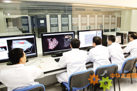

科研人员在对“天河一号”超级计算机进行系统性能测试。
