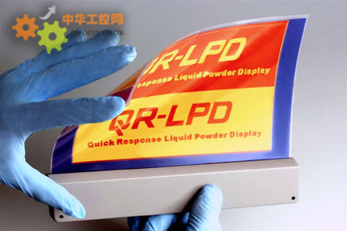

图为普利斯通研发的目前全球最薄的电子纸。
