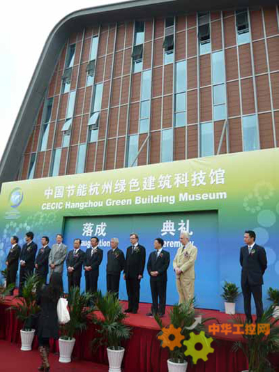

   2009年11月1日,中国节能投资公司杭州绿色建筑科技馆正式投入使用。参加“2009中国(杭州)国际循环经济产业博览会”的百余名中外嘉宾在地处杭州城北的钱江经济开发区能源与环境产业园参加了科技馆的开馆典礼。
