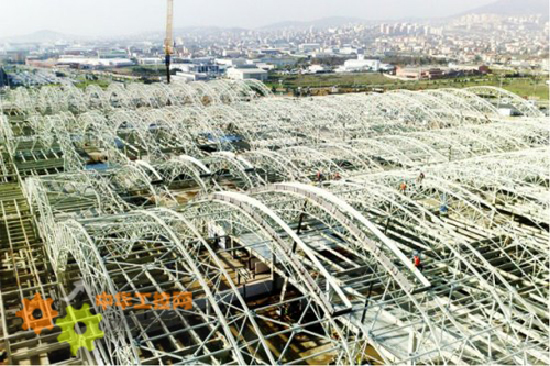

北京时间11月24日消息,据美国《连线》网站报道,土耳其伊斯坦布尔国际机场近日建成了世界上规模最大的防震候机楼。新候机楼占地面积约为18.5万平方米,它的最大特点就在于防震功能。据模拟测试,这栋即将投入运营的防震候机楼可承受里氏8.0级强震。
据专家介绍,这栋防震楼并不是直接建造于地面之上,而是将地基打在300多个独立的隔离体上。与普通建筑物不同的是,防震候机楼不是一个单一的整体,它可以承受地震所引起的左右或前后摇动。在地震发生时,即使存在受力不均现象,也不容易损坏整体建筑结构。
防震候机楼由土耳其阿鲁普公司设计。阿鲁普公司建筑工程师阿提拉-泽基奥古鲁解释说,“每个独立的分体系统可以使得整栋建筑在地震中移动得更加协调,这样就可以抵消一部分地震的力量。”
地震发生时,巨大的震动将使得建筑物前后或左右加速摇摆,甚至最终可能会造成建筑物的倒塌。防震候机楼的隔离体则可以缓解建筑物的移动幅度和速度。相对于没有任何防震措施的建筑物来说,隔离体至少可以减慢五分之一的加速度。
