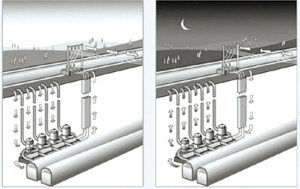

地下水力发电站工作原理示意图
   传统抽水蓄能电站是利用电力负荷低谷时的电能抽水至上水库,在电力负荷高峰期再放水至下水库发电。近日,美国河岸电力公司却反其道而行之,将水导入地下发电。
  地下水力发电站是利用地心引力将地表水引入地下推动涡轮机发电。白天,所发电力将从地下输送至电网;而天黑之后,利用风能把地底的水抽上地表,补充地表水量。
