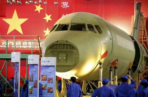

  11月24日,中国商飞的首架干线科技C919样机的机头上、下部部件在成都飞机工业公司顺利对合,并通过了十余家参研机构的综合评估,确定产品具备并达到了对合条件。
  就在美国“梦想”逐渐走向现实的时候,中国大飞机制造也频传喜讯。
  中国商飞公司近日宣布,C919大型客机基本总体技术方案经过12月15日至16日的两天专业评审获得通过,这标志着C919大型客机项目将转入初步设计阶段。
  中国商飞总经理金壮龙表示,C919大型客机项目启动以来,中国商飞全面启动了C919大型客机的经济可行性研究、技术方案论证和关键技术攻关三项主要工作。
  此前的12月10日,国产C919客机机头工程样机主体结构验收合格。工程样机是飞机设计中总体、结构和系统各专业先进设计理念的检验平台,同时又是改进飞机设计的试验平台,是大飞机一次性成功的关键项目之一。
  1∶1机头工程样机主要用于驾驶舱和电子设备舱的布置协调、人机工效的检查、部分设备的功能验证试验等,同时也有利于把先进的信息化设计制造技术等应用到大型客机项目。大飞机机头样机主体结构的验收,标志着C919大型客机研制走出实质性的一步。到目前为止,C919大型客机项目全面进入预发展阶段,总体技术方案、机头工程样机研制、联合概念定义、国内联合设计、国外供应商选择、可研及研保条件建设、质量和标准化及适航管理等方面均有突破。

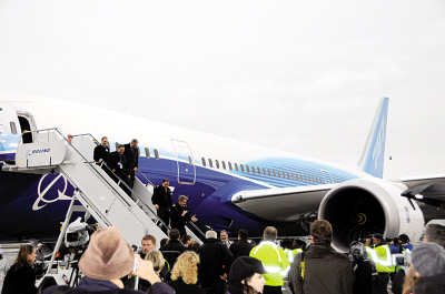

  美国当地时间12月15日上午10点27分,被称为“梦想飞机”波音787成功试飞。经历了2年5次推迟的“耽搁”,这次试飞受到了全世界的关注。据当地媒体报道,当天几万人冒雨观看试飞过程。
