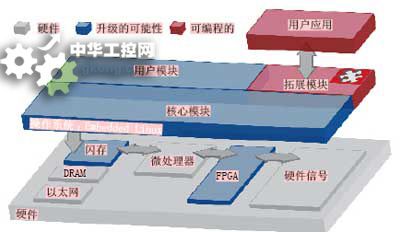

拓展模块示意图

  若电子数据采集设备要通过以太网进行连接,则必须满足第三个条件:因为经以太网采集到的数据要直接传输到MES制造执行系统或者ERP企业资源管理系统(图2)。由Addi-Data公司研发生产的MSX模块是专门为直接在检测现场使用而研发的模块,满足了上述各种要求。为实现这些应用,它可使用多种不同的信号:采集压力、温度和长度的数字输入输出、模拟输入输出以及大量的其他信号。它的设计适合于在恶劣的工作环境中使用,具有IP 65的安全防护等级,具有多种多样的安全防护措施。为了避免支付专利使用费和升级强制,在MSX-E模块中安装了Embedded-Linux操作系统。嵌入的Embedded网络服务器允许用户方便地进行以太网模块配置;使之具有多种多样有意义的调用可能性,例如能够连续地对存储器中寄存的检测数据进行更新,自动刷新模块,能够提供预先设置数据包的排序模块。

  利用IPC在生产现场直接处理检测数据是有可能的,但不是必须的。MSX-E模块可以实现一个细长型的检测系统:借助于其自有的智能化功能,在独立工作时,即在使用IPC的情况下也能将有意义的检测数据、而不是将检测后未加处理的原始数据提供给MES生产制造管理系统。在拓展模块(图3)的帮助下,能够保障尺寸检测的精度要求,减少了对工业计算机的依赖。
