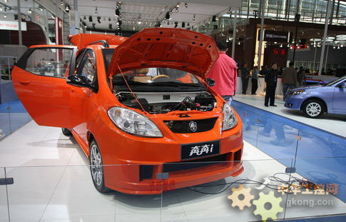

  车尾油箱变电源插座
  在“奔奔i”车尾部的“油箱盖”位置,里面的油箱不见了,代替油箱的是一个专用电源插座。
  在发动机仓,由永磁同步交流电机、高性能锂电池组和充电系统取代了常见的汽油发动机。其中,重达300公斤的电池包和永磁直流无刷电机,是“奔奔i”主要的动力来源。
