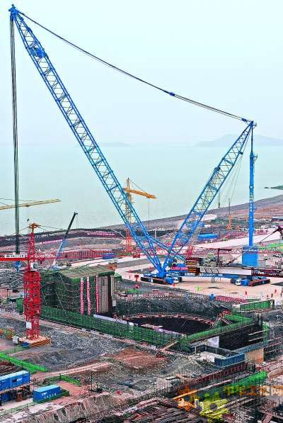

2009年12月14日,一台最大吊装能力达1200多吨的大吊车在中核集团三门核电一期工程现场作业。
