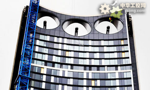

整个大厦高约148米,其顶部将安装三座风力涡轮发电机,届时将可以为整幢建筑提供约8%的能源

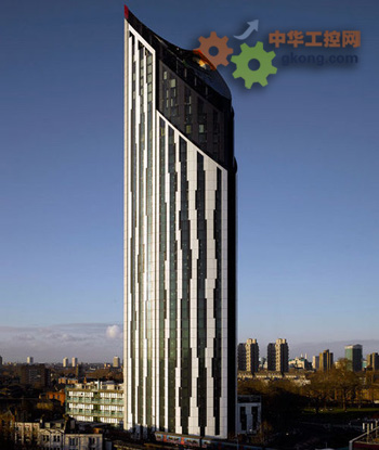

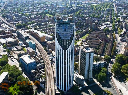

   这幢建筑名为Strata,由于其外形酷似剃须刀,所以当地人戏称为“电须刀”。
   据国外媒体报道,伦敦将建成全球第一幢安装风力涡轮发电机的现代摩天大楼。
   这幢建筑名为Strata,由于其外形酷似剃须刀,所以当地人戏称为“电须刀”。整个大厦高约148米,其顶部将安装三座风力涡轮发电机,届时将可以为整幢建筑提供约8%的能源。虽然在此之前,有很多建筑的顶部安装有风力涡轮,但是Strata是第一个将风力涡轮嵌入建筑正面使之成为一个整体的建筑。
   Strata大厦由Hamiltons公司设计,高约43层,有408套公寓,计划在今年5月份建成。安装在大厦顶部的风力涡轮共有15个叶片,旋转器的直径达9米。它们每年能够发电50兆瓦小时,能满足33套两间卧室的公寓或20套三间卧室半独立式房屋的需求。
   不过,开发商Brookfield Europe公司承认,需要经过两年时间的运转才能从综合数据中精确获知能源的输出量。
