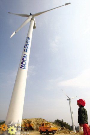

工人正在检查一台新建750千瓦风电机组的运行情况。新准入标准实施后,此类机组的市场将被大大压缩。
