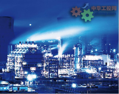

在APC先进过程控制系统的帮助下能够实现能源优化的流程生产过程,例如图示的石油精炼厂

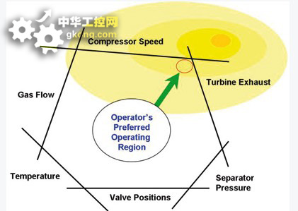

  若没有APC先进过程控制软件系统,过程设备的操作者们总是在最安全、最保险的运行条件下进行生产,以避免突变到有可能带来危险后果的边界条件工况中。过程设备在这样的条件下运行时无法实现最佳的经济性,换句话说是白白的浪费了大量的能源。
没有先进过程控制系统时,过程设备的操作者总是在最保险的环境中运行过程设备
   此时,基于统计学原理的优化程序(简称LP)就发挥了作用,它能够根据目的确定最佳的工作参数,确定如何控制过程设备进行生产;它能确定保证最佳目标的调节参数,并同时考虑经济性的高低。优化程序确定出这些参数后,调节器接收这些参数,并把它们视为理论值,使过程设备按照这些优化后的理论值继续运行。这样,就可以实现在不对过程设备带来危害并且不超出所有限制性边界条件的情况下投入更多的原料,从而生产出更多的产品。
