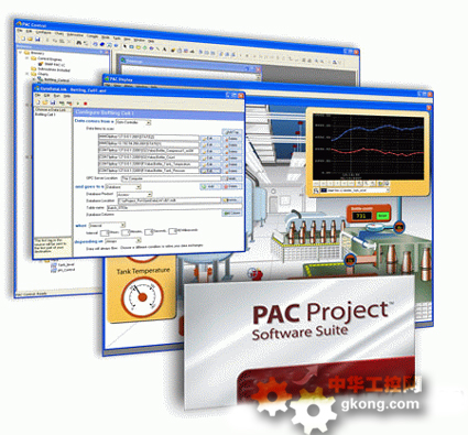

  3月29日,位于加利福尼亚的OPTO 22公司,发布了PAC Project 9.0软件,一个应用软件和实用工具,可提供全套控制编程,人机界面的开发,OPC连接,数据库整合,以及和Allen - Bradley 公司的 Logix系统的通讯,支持控制器冗余。
  其中PAC Project 9最令人期待的新特性是它对基于标准以太网的冗余系统的支持。Opto 22公司SNAP PAC独立式控制器,当与SNAP PAC 冗余套件(SNAP-PAC-ROK)配合使用时,可配置为冗余操作模式,即其中一个控制器运行控制程序,另一个并行运行,这样即使主控制器运行失败或突发脱机状况,另一个控制器也可迅速执行命令,在没有中断或重启的情况下继续执行任务。
  为方便一些没有硬件的技术人员掌握Opto22的软件,北京奥普图公司还承诺提供演示系统给大家学习,也可以通过Internet直接对在奥普图公司的PAC控制系统进行远程下载、调试、运行程序,凡是能上网的地方都可以。北京奥普图公司也在公司准备了多套控制系统,任何人随时都可以通过Internet进行在线编程、调试、运行、维护自己开发的程序,切切实实的掌握Opto22的技术、体会工业以太网给大家带来的方便性。
  PAC Control——以流程图为基础的编程方式,增加了许多新的功能,如改进下载和调试模式检查。自动对接的窗口,脚本块内增强工具集,和更大的平移和缩放控制。程序员更加容易创建和浏览流程图. 现在PAC Control基础版的功能已经增强了很多,几乎包括所有PAC Control专业版的控制功能。
  PAC Control的另一个新特性的体现,是在程序开发期间,更容易建立全局变量,通过改变主CPU任务,从而改善多个用户线程的处理能力。
  PAC Display 新的改进是PAC Project 9.0软件最引以为豪的地方,人机界面(HMI)的开发和应用程序运行时提供了无限的标签变量和一个3000多的符号库和图形。改进的报表控件,可以灵活调整屏幕上的图形和其他元素的大小及重新定位,并且提供定制和美化WINDOWS主题的新标准。此外,在PAC Display HMI环境方面,搜索和导航工具已经进行了升级。
  HMI的设计,报警,和配置都有所改善,报警配置和设置保存易于复制和认证信息可以被发送到邮件服务器,从而每当警报被触发时,PAC Display将发送基于SMTP(电子邮件)的通知,。报警配置可以导入或保存和导出为逗号分开的文件,从而使报警设置和其他表格数据更容易导出。数据库和其他PAC Display客户端。PAC Display现在支持WEB窗口,开发人员可以在他们的HMI界面嵌入网页,随后整理,并调节来自任何网页的资料,甚至在他们的人机界面现场查看网络摄像机的环境图像。
  PID控制回路调节,从人机界面内部通过增加控制按钮打开PID运行画面已经非常容易,此外,在调节时更容易响应反馈。运行时间的若干要求现在已经可以被初始化。
  PAC Project 9基础版本是可以通过下载或与购买任何SNAP PAC控制器免费赠送来获得。它包括控制编程和配置软件,人机界面开发,和以太网/协议,通信工具。 PAC Project 9.0专业版增加了OPC服务器,及企业数据库交换数据的应用,以及对传统的Opto 22硬件进行部分功能升级。购买PAC Professional专业版软件是实现控制器冗余所必需的。
