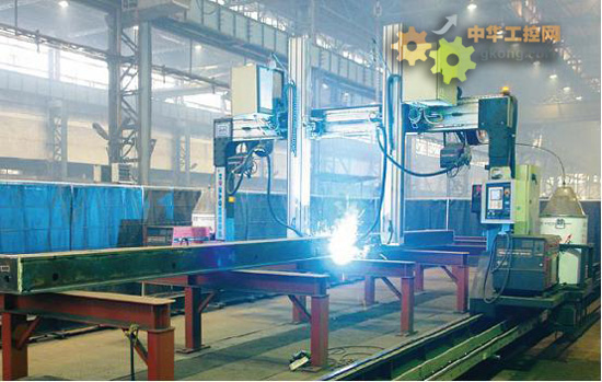

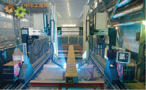

新方法还促进了建筑梁的焊接工艺。这部机器能够完成长达16米和2m x 2m节段的建筑构件的焊接。它能够同时焊接两个对称的焊缝,这样可以大大降低热变形的风险,每个焊枪分开控制。
由于导向传感器的存在,该系统可以在高精度下运行。状态可以进行实时控制,并且焊缝可以精确地定位在指定的位置。贝加莱伺服驱动器的使用确保了高精度和动态运动。
这部机器能够在长达16米的建筑构件上同时焊接两个对称的焊缝。状态可以进行实时控制,并且焊缝可以精确地定位在指定的位置。

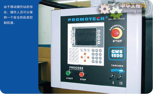

由于移动操作站的存在,操作人员可以保持一个安全的距离控制机器

操作人员输入工艺参数,定位焊枪,并按下启动按钮。然后,该设备便开始独立地控制加工程序。用户可以通过贝加莱提供的移动控制面板重新调节焊枪的位置。系统具有远程控制能力,使工作条件得到了显著的改善。
