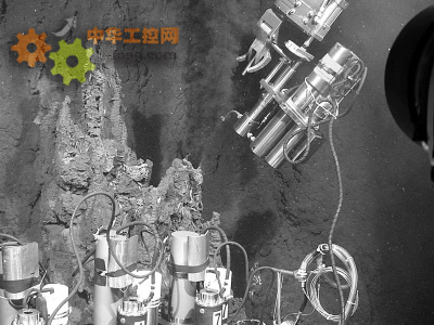

中国热液采样器在太平洋作业中

  据陈鹰介绍,他们研制了适用于深海高温高压环境的新型电化学探测设备,多次应用于二千多米的深海热液及其生态环境的pH值等物理化学量探测,并通过国际合作在国际上首次实现了对热液长达12天的化学量原位探测。同时发明了基于水下流控技术的深海电化学传感器自校正系统,实现了化学探头的水下在线自校正,为实现对深海海底化学量的更长时间探测打下基础。
  该项目组发明研制了热液保真取样器,在采样器结构及双向零泄漏密封控制阀等方面取得技术突破,样品保压效果好,成功实现了中国人第一次对深海热液的保相取样。同时发明了采样与保压一体化的面向天然气水合物勘探的沉积物保真取样器,在国际上首次实现了利用11米长的取样设备取到了10米的保压样品,使我国第一次在南海取到了近10米富含烃类成分的沉积物保压样品。
  另外,该团队还发明了具有国际领先水平的微小流量控制阀,研制了深海微生物流动培养系统。这个系统成功用于2005年我国首次环球航次,开展了深海微生物品种的培养工作。同时发明了基于海水静压力的深海作业装备动力源,利用海水压差能进行发电,实现了深海装备海底电能的自给。
