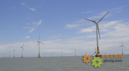

   7月6日,国家发展改革委副主任、国家能源局局长张国宝与上海市副市长艾宝俊共同启动按钮,矗立在上海东海大桥东侧的34台迎风转动的“大风车”,将东海清洁能源源源不断地送入上海市电网,这标志着中国首个、也是亚洲首个海上风电示范项目全部风机并网发电。
   东海大桥100兆瓦海上风电场示范项目,是国家发展改革委在2008年5月核准的大型海上风电项目。经过科学测量和论证,这个国内首创的海上风电场选址确定在位于上海东海大桥东侧1-4公里、浦东新区岸线以南8-13公里的上海市海域。这里的平均水深为10米,海面以上的90米高度的设计年平均风速为每秒8.4米。
   中国自行设计、建造的东海大桥风电场由34台3兆瓦风电机组组成,总装机容量10.2万千瓦。设计年发电利用小时数2624小时,年上网电量2.67亿千瓦时。风电场海上工程于2008年9月正式开工,2009年3月首台风机吊装成功,同年9月首批三台风机实现并网。今年2月34台风机吊装完成,6月8日全部风机并网试运行。
   东海大桥海上风电场在中国风电场建设史上创造了多项“第一”:第一次采用自主研发的3兆瓦离岸型机组,标志着中国大功率风电机组装备制造业跻身世界先进行列;第一次采用海上风机整体吊装工艺,大大缩短了海上施工周期,创造了一个月在工装船上组装10台、海上吊装8台的记录;在世界上第一次使用高桩承台基础设计,有效解决了高耸风机承载、抗拔、水平移位的技术难题。
   目前国内单机功率最大的3兆瓦离岸型风电机组,具备电动独立变桨、变速和双馈电机技术等世界主流机型的特点,并采用了有效的防腐蚀措施和冗余设计以提高机组的可靠性。风机轮毂高度91米、叶轮直径91米,采用三叶片、水平轴、上风向的结构形式,适用于东海大桥海上风电场场址。
