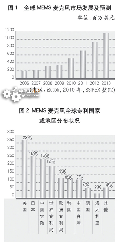

  作为近年来增长最快的MEMS传感器,MEMS麦克风是MEMS市场中应用成功的又一典型。据iSuppli公司预计,到2013年全球MEMS麦克风的出货量将达到12亿块。
  MEMS麦克风市场比重越来越大
  相对于现有的ECM(驻极体麦克风),MEMS麦克风具有很好的性能优势。其原因在于MEMS麦克风尺寸较小、灵敏度高、信噪比高、与数字信号处理电路具有适应性。在封装工艺上,相对于大多数驻极体麦克风仍需手工焊接,由于硅衬底耐热性能好,MEMS麦克风可以直接采用全自动SMT封装,这不仅简化生产流程,降低生产成本,更能够提高产品竞争力。
  随着MEMS麦克风成本越来越低,MEMS麦克风在全球麦克风市场所占的比重也越来越大。据研究机构iSuppli评估,MEMS麦克风从2006年到2011年的年平均增长率达到29%。YoleDevelopment的数据也表明,以实际销售量观察,2008年麦克风组件全球出货量为33亿颗,其中MEMS麦克风占6.4亿颗,占有率为19%,预计2011年将达39%的占有率。

  图2为MEMS麦克风全球专利国别或地区分布状况,按照申请国所递交的专利数可以看出,MEMS麦克风专利主要在美国、日本、中国大陆、世界专利局、欧洲专利局、韩国、中国台湾、德国以及澳大利亚等9个国家或地区申请,其申请总量超过总申请量的95%。其中,美国、日本与中国大陆收录的申请专利最多,三者之和也超过了专利数总量的一半。

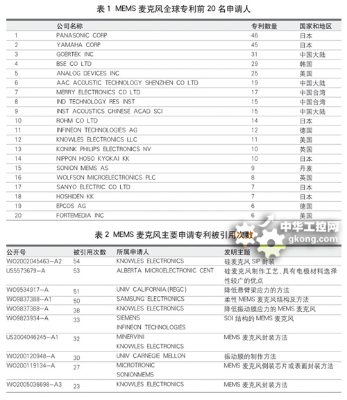

  表1所示的MEMS麦克风全球专利前20名申请人,专利权人拥有的专利族申请绝对数量并不多,并没有占绝对优势的专利申请人。这也看出MEMS麦克风作为新兴技术,在技术发展上仍处在起步和上升阶段,在专利申请数量上还没有存在一家独大的情况。前20名申请人中除中国科学院声学研究所和台湾工研院之外,其他申请人均为公司申请人。
  值得注意的是,国内机构进入前20名的申请人有歌尔声学、瑞声声学和中国科学院声学研究所,分别拥有31、19和10项专利。
  从MEMS麦克风主要申请专利被引用次数(如表2所示)看出,楼氏电子(KNOWLES)的申请专利被多次引用,可见其所申请专利的重要性。楼氏电子有4项专利WO2002045463-A2、WO9837388-A1、US2004046245-A1和WO2005036698-A3进入引用次数的前十名,其中有3项申请专利是关于MEMS麦克风的封装技术,涉及如何将MEMS麦克风与电路板封装和组合,另外一项申请专利是降低振动膜应力的MEMS麦克风结构和方法。另一方面,MEMS麦克风的封装技术引用的次数较高也说明了封装技术研究的选择性较少,并且该技术主要为楼氏电子掌握。
