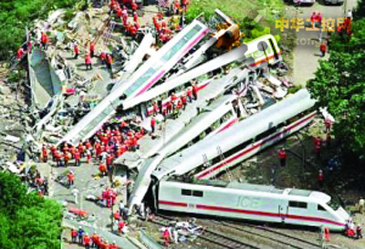

  金属疲劳现象并非航空独有。1998年6月3日11时许,时速200公里的列车在驶向汉堡的途中在艾雪德镇附近发生严重的出轨事故,最终造成101人死亡、88人受伤,成为德国历史上最惨重的铁路事故。调查认定,事故是由第2节车厢一个车轮因金属疲劳突然爆裂引起的。

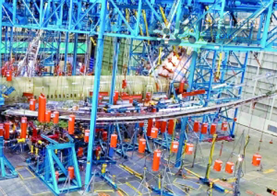

  今年3月下旬,波音公司宣布,787客机已通过机翼加载试验,试验载荷达到运营最大载荷的1.5倍,机翼上翘高度达到7.6米,从而首架飞机有望在今年年底交付全日本航空公司。在波音787延误交付的两年多时间里,仅解决翼身结合处结构强度问题就占到了6个月。
  这种静力实验需要大量的模拟负载和复杂的测试设备,又由于其属于破坏性极限试验,因此,只能用在地面样机上。但这并不意味着在飞行中不需要对飞机结构强度进行监测。
