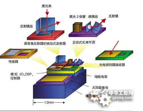

  Pister研究项目的最终目标是到2010年7月,在立方毫米量级上实现具有自治能力的传感器系统。具体而言,传感器采用温度传感器或者加速度传感器;计算单元由可定制化的混合信号CMOS ASIC(专用集成电路)实现,这一专用电路包括模拟I/O、DSP(数字信号处理器)、控制器等功能单元;通信部分由激光二极管构成的激光通信发射系统和激光通信接收系统构成;电源部分则由硅光电池、电容器和薄膜电池组成。
  1999年7月,Pister演示了一个体积大约为100立方毫米的硬件系统平台,这个系统有两个芯片,其中一个是基于MEMS技术的光学发射阵列,另一片CMOS专用集成电路(ASIC)则含有光学接受器、充电泵浦和简单的数字控制器。
  到了2010年7月,该项目圆满完成。Pister利用市场上可以买到的现货商品,将温度、湿度、气压、光强、倾角与振动、磁等传感器封存在立方毫米量级的空间内,其中还包括双向无线通信单元、微控制器和电池。该智能尘埃的通信距离达到20米,连续工作时间为1周,如果以1%的工作休眠比计,工作时间可长达2年之久。
  在该项目完成前夕,项目组还做了一些相关的基础实验,只是来不及放到正式的演示中。根据Pister当时邮件,项目组在7月1日做了一个实验,将1Mbps的光学接收机、8位模/数转化器、光传感器和数字控制器放置在0.15mm3空间里。项目组还计划在半导体生产线上将含有数个多功能太阳能电池、一个加速度计和一个模块化光学角反射器的MEMS芯片集成到专用芯片中,从而使得整个系统的体积恰好在1mm3之内。Pister希望在当年8月1日之前实现实验室的功能演示。
