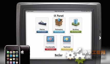

  人机界面解决方案从手机、MP3播放器等面向用户的产品的先进图形处理中获取灵感,从而创造了友好且直观的用户界面。
  趋势1:人机界面成为用户体验的不可分割的一部分
  用户界面的重要性在过去的数年中已经越来越明显。以苹果公司的图形界面产品iPod或iPhone为例,它们揭示了直观诱人的用户界面是如何彻底改变人们对特殊产品种类的看法的。
  苹果公司产品和其他面向用户的商品的成功展示了产品、图形和环境间相同的视觉和触觉效果是如何为品牌认知和一贯用户体验做出贡献的。
  很多工业公司已做出了同样的结论,并开始密切注意它们产品的用户界面的质量。在很多方面人机界面是机器或流程的前沿。在人机界面里内置更高级的功能和互动,用户界面就能更好地反映对该机器或流程的真实体验。通过增加合适的视觉和触觉效果,明日成功的人机界面将把人机界面解决方案的概念从仅仅是一个功能性附件提升到是用户体验的不可分割的一部分。
