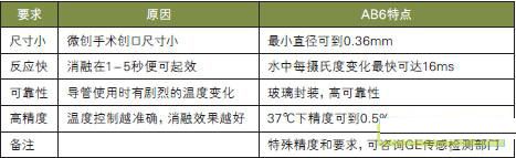

上述导管和射频消融微创手术具有创口小,无法直接观察的特点,但温度和压力参数又是其手术成功的关键参数,因此对安装在其前端的温度传感器和压力传感器要求更为苛刻:尺寸微小,但精度和可靠性极高。GE的AB6系列温度传感器专为此类应用而开发(见图1、表1)。

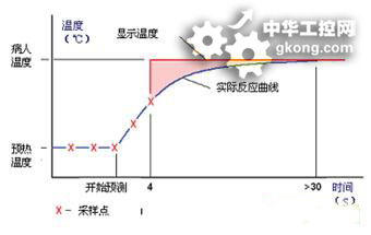

快速反应电子体温计一般由感温探头、信号处理单元、显示屏、电源四部分构成,信号处理单元内部有加热算法和预测算法。加热算法使得感温探头接近人体温度,缩短温度上升时间;预测算法在探头和人体接触后开始运行,利用温度上升的趋势来预测人体最终的体温。最好的情况下此类体温计4秒即可以出结果,远远快于普通电子体温计的2分钟,测温过程示意图如图2所示。

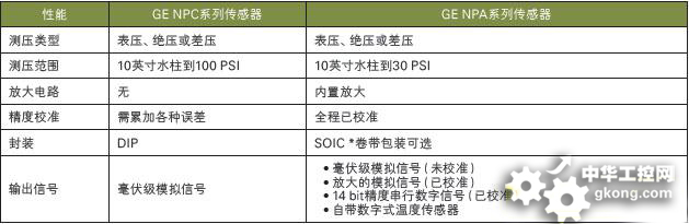

图4: NPC100压力传感器
有创血压主要应用于手术室中,能够连续、准确地监测任意部位(动脉、静脉、毛细血管,心房压,颅内压等)的血压变化波形。适用于各种重症休克,低血压病人(低于50mmHg)。
有创血压监护需要无菌处理,安全可靠性要求高,压力传感器是其中最重要的器件之一。GE公司的NPC100系列,专为一次性医疗压力传感器设计,生产于1000级洁净厂房,采用无接触式装运,内部光刻厚膜电阻补偿校准,符合美国医疗仪器促进协会(AAMI)标准。
